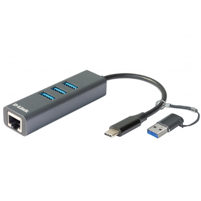

Сетевой адаптер DUB-2332 обеспечивает подключение Gigabit Ethernet для настольных и портативных компьютеров. Просто подключите адаптер к порту USB Type-C компьютера, после чего можно подключать коммутатор или маршрутизатор по Ethernet-кабелю. Если компьютер не оснащен портом USB Type-C, то переходник-адаптер, подключаемый к порту USB 3.0 Type-A компьютера, позволит воспользоваться интерфейсом USB Type-C. Благодаря трем портам USB 3.0, позволяющим подключать периферийные USB-устройства, DUB-2332 также может выполнять функции концентратора.   Подключение Gigabit Ethernet
Адаптер DUB-2332 подключается к любому доступному порту USB Type-C на компьютере/ноутбуке, чтобы Вы могли получить доступ к сети Ethernet. DUB-2332 поддерживает стандарт IEEE 802.3ab 1000Base-T, что позволяет передавать данные на скорости до 1000 Мбит/с. Благодаря данному адаптеру сетевое подключение становится доступным даже для ноутбуков, не оснащенных портом RJ-45. DUB-2332 устраняет необходимость открытия корпуса ПК для установки сетевого адаптера, а также позволяет оставить свободным слот расширения для подключения других устройств.   3 дополнительных порта USB 3.0 для компьютера
DUB-2332 обеспечивает возможность использования трех дополнительных портов USB 3.0 для подключения периферийных устройств к компьютеру. Благодаря поддержке стандарта USB 3.0, DUB-2332 обеспечивает скорость передачи данных до 5 Гбит/с.   Простая установка и использование
Сетевой адаптер DUB-2332 подключается к порту USB Type-C компьютера и готов к работе сразу после установки. Нет необходимости менять настройки компьютера, просто установите драйверы для устройства.   Переходник-адаптер USB Type-C / USB Type-A
Переходник-адаптер предоставляет возможность использования DUB-2332 на компьютере, оснащенном только портом USB 3.0 Type-A.

DUB-2332/A1A Сетевой адаптер Gigabit Ethernet / USB Type-C с 3 портами USB 3.0 и переходником USB Type-C / USB Type-A
DUB-2332/A1 Вид спередиВид спередиВид сзади
