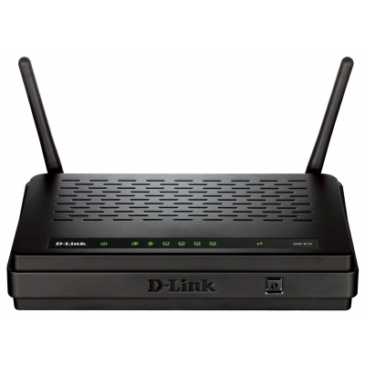

DIR-615   Беспроводной маршрутизатор N300
DIR-615/K2A/K2 Вид спередиВид сзади
