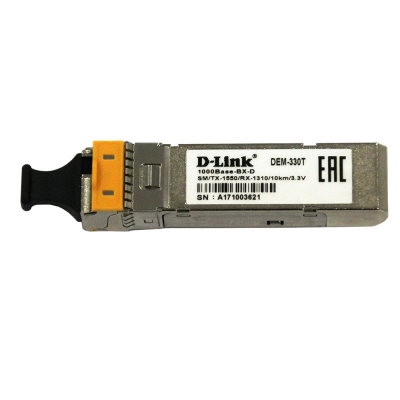

D-Link DEM-330T/E1
Двунаправленные гигабитные SFP-трансиверы DEM-330T и DEM-330R (работают в паре) для одномодового оптического кабеля разработаны для установки в порты SFP (Small Form-Factor Pluggable) сетевых устройств с целью приема и передачи данных по оптоволоконному кабелю. Данные трансиверы выполнены в компактном корпусе и обеспечивают высокоскоростную и надежную передачу данных на расстояния до 3 км (DEM-330T/3KM и DEM-330R/3KM) или 10 км (DEM-330T/10KM и DEM-330R/10KM), а также простоту в установке.   Идеальное решение для применения на разных расстояниях
