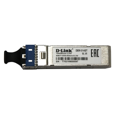

Гигабитный SFP-трансивер DEM-314GT для одномодового оптического кабеля разработан для установки в порт SFP (Small Form-Factor Pluggable) сетевого устройства с целью приема и передачи данных по оптоволоконным кабелям. Данный трансивер выполнен в компактном корпусе и обеспечивает высокоскоростную и надежную передачу данных, используя длину волны 1550 нм, на дальние расстояния до 50 км, а также простоту в установке.   Трансивер DEM-314GT использует стандартный дуплексный разъем (LC-коннектор) для подключения оптоволоконных кабелей. Он соответствует промышленным стандартам и совместим с гигабитными коммутаторами D-Link. Все трансиверы D-Link поддерживают возможность горячего подключения. Подключение трансивера к включенному устройству не приведет к возникновению каких-либо проблем. Это позволяет подключать или отключать трансивер без прерывания работы остальной сети, что облегчает техническое обслуживание и значительно сокращает время простоя.
• 1 порт 1000Base-LHX
Тип форм-фактора
• SFP
Разъем
• Дуплексный LC
Одно-/двунаправленный
• Однонаправленный
Поддержка оптоволоконного кабеля
• Одномодовый
• IEEE 802.3z 1000Base-LHX
Расстояние передачи данных
• 50 км
• 1,25 Гбит/с
Длина волны
• 1550 нм
Рабочие длины волн приемника
• 1100 нм — 1610 нм
Выходная оптическая мощность
(Tx)
• Макс.: 0 дБм • Мин.: -6 дБм
Входная оптическая мощность
(Rx)
• Макс.: -3 дБм • Мин.: -24 дБм
Чувствительность
• -24 дБм
Тип кабеля
• Одномодовый оптический 9/125 мкм
Поддерживаемые функции
• Горячее подключение • Соответствие MSA • Соответствие RoHS
• 55,4 x 13,7 x 8,5 мм
• 3,3 В
Макс. входной ток
• 300 мА
• Рабочая: от 0 до 70 °C • Хранения: от -40 до 85 °C
• При эксплуатации: от 0% до 85% • При хранении: от 0% до 85%
• Лазер класса 1: EN 60825-1 • FDA 21 CFR 1040.10 и 1040.11
   SFP-трансивер с 1 портом 1000Base-LHX для одномодового оптического кабеля (до 50 км)
