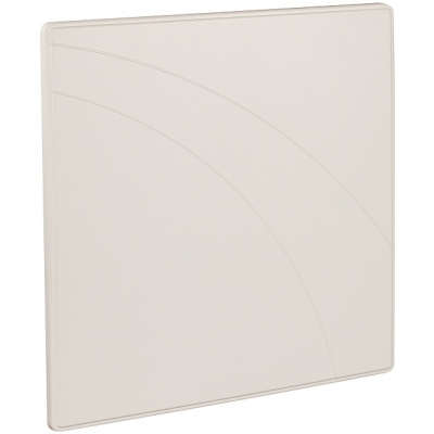

Направленная двухдиапазонная пассивная антенна D-Link ANT70-1400N тройной поляризации позволяет увеличить дальность действия беспроводной  сети LAN, работающей в диапазоне 2,4ГГц или 5ГГц, и обеспечивает высокоскоростное соединение при подключении к устройствам стандарта 11n. Антенна оснащена тремя разъемами для передачи трех пространственных потоков.

ANT70-1400N/Ax Вид спередиВид сзади
